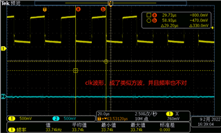

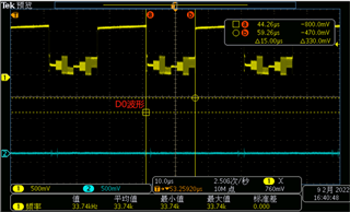

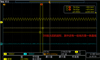

我想使用DS90UB936-Q1的测试模式,生成测试的mipi波形,用来验证板子是否有问题。然后我发现我配置好了寄存器后,生成的mipi波形和我之前别的sensor上面产生的波形不相同,想了解一下是否我少配置了,或者哪里配置错了。
下面是我的配置的流程:

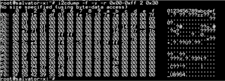

下面是我的寄存器的值:
