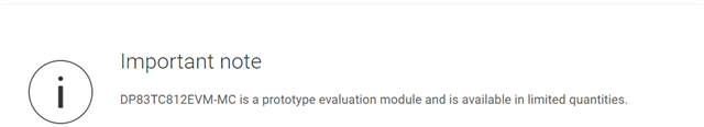

1)这款器件有EVM板,但是没有提供参考设计,这块demo还处于原型模块,并且可售数量有限。

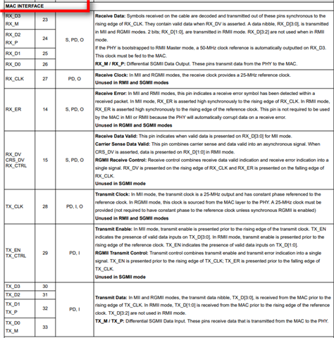

----这个MAC接口是指RMII/MII/RGMII的接口电平吗?
您好,MAC接口指的是DP83TC812S和MAC连接的IO口,具体是这些引脚:
