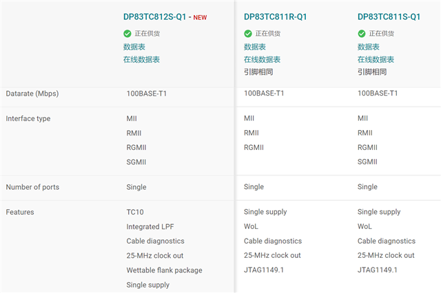

您好,问一下DP83TC811S-Q1用DP83TC812S-Q1去替代,有哪些不同,软件上需要做什么更改吗?

您好,软件上也不能相互替代。建议对比下二者的数据手册,二者并不是P2P互相兼容的器件。
