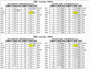

   现象:LED不,于是更换TCA6416A这颗芯片,但是LED还是不亮,再次更换芯片LED才正常点亮,测量不良的2pcs IC所有引脚对地阻抗,发现1颗IC的SCL引脚对地阻抗26.7kΩ,另一颗IC的SDA引脚对地阻抗7.2kΩ(正常的为MΩ);

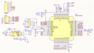

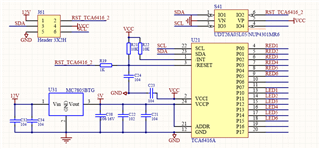

  以上情况出现了2次,不知是静电击穿,还是我司的设计问题,原理图如下,请帮忙分析,不胜感激。

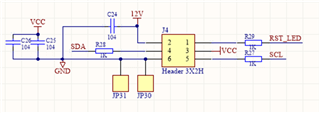

  • 您好,SDA和SCL电路中没看到上拉呢,这两个引脚是OD架构,需要上拉。
  • 上拉有的,如下图:
  • 您好,是不是只有I2C接口对地电阻很小,但其他部分功能还正常?
    如果这样的话,芯片是否有受到其他外力或者过应力的影响?也就是我们常说的EOS导致芯片功能部分失效,和ESD还是有差别的。
  • 其它引脚阻值正常,数据如下:
    如果是EOS,我该测试哪些项目及如何测试,以证明就是EOS引起的呢?
    EOS和ESD引起的失效,在放大的情况下能明显的分辨吗?
