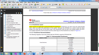

PCB设计时,以太网变压器下面的PCB层要挖空处理,这在数据手册中有描述:
看了下官方DP83822 EVM,也确实是这样设计的。

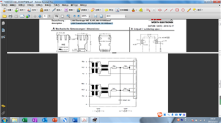

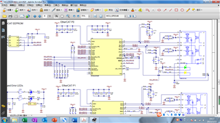

我最近在做C2000系列处理器TMS320F28388D的EtherCAT设计,官方开发套件TMDSCNCD28388D中使用的网口是包含以太网变压器的,原理图如下:

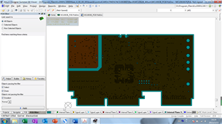

如果是这种内部集成了以太网变压器的网口,在做PCB设计时应该注意什么呢看到官方开发板该接口下面的PCB并没有做挖空处理

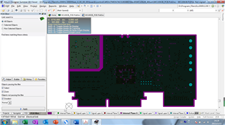

TMDSCNCD28388D为10层PCB,TOP层:
内部第2层:

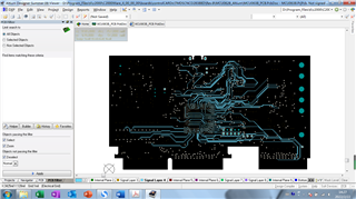

内部第3层:
内部第4层:

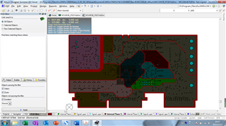

内部第5层:
内部第6层:
内部第7层:

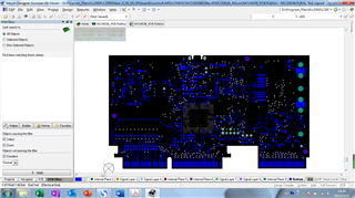

内部第8层:
内部第9层:
底层:

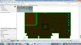

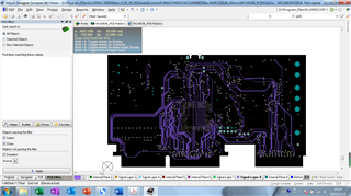

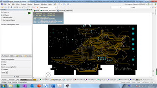

可以看到,该设计中网口下面的plane没有做挖空处理,有些内层的信号线还从网口下面经过了
  • 您好,变压器下面挖空处理是因为磁性是以不受控制的方式进入系统地的可能噪声源,并且电缆上的噪声可能会从变压器耦合到系统地。因此挖空的目的是为了抑制噪声。
    您提到的TMDSCNCD28388D套件,变压器下面并未挖空处理,我不知道是不是已经对所有层进行消磁处理。
    我的建议是您可以到“微控制器”论坛版块,咨询下我们C2000的工程师,确认下这个套件的变压器下面的布线处理方式。
