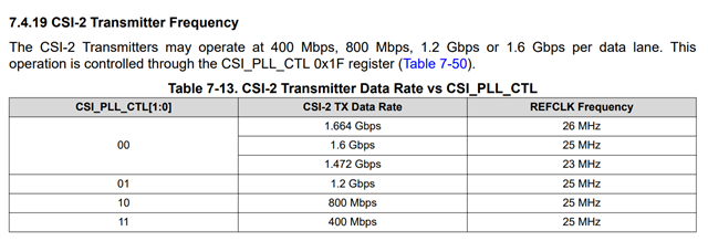

  • 您好,962 的each lane的data rate能支持到1.6Gbps。您使用的每路摄像头CSI 能支持多大的data rate?
    我怀疑是带宽的问题,962的CSI TX data rate 配置参考CSI_PLL_CTL 0x1F寄存器:
  • 嗨,Kailyn Chen,这个带宽962已经是设置1.6G了哦,那这个情况也和串行器还有sensor 配置的带宽有关么?
  • 962目前带宽1.6G ,目前从SOC端看到的视频帧率是30fps ,962规格书开头部分,它说支持到60fps, 那这个怎么调到60fps哦
  • 串行器只要能够支持到sensor的带宽就可以,不需要对串行器配置分辨率。
    962描述能支持到60fps,那么对于Soc端的30fps 也是没问题的,也不需要做更改。
    我起初以为Soc端的data rate是不是很高,比如each lane支持的大于1.6Gbps,而962最大支持到1.6Gbps,所以产生画面卡顿。 如果不是这个问题的话 ,可能是别的原因。
