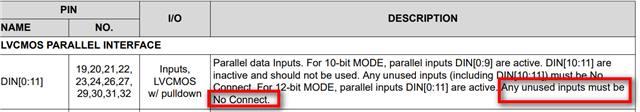

hi Ti engineer,
目前在使用使用DS90UB933做摄像头模组,只是用了8位,想了解的是首位对齐后(0-7),其余几位可以悬空还是接地?
hi Ti engineer,
您好,不用的输入端悬空即可。 在datasheet中有介绍:Any unused inputs must be No Connect.
