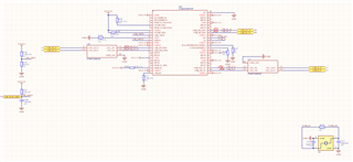

使用tusb4020BI搭建了一个hub功能的电路,只需要使用该芯片的数据传输功能,未使用供电和eeprom等外围电路,但是电路一直不稳定,时常需要重启,有的电路识别不要端口等一系列问题。上电采用软件复位该芯片2s。请问下电路问题出在哪里?
您好,我看了下您的电路,基本上没什么问题,只有USB_VBUS建议是上拉阻值90.9Kohm到Vbus,和下拉10Kohm电阻到地。
这里的分压电路是保证Vbus电压范围在0~1.155V之内。
您这里采用的是17.8K和3Kohm阻值。建议更改下再验证下。
把5V Vbus改成3.3V,然后改的分压阻值是吗? 我计算了下电压也是符合USB_Vbus这个范围的。
那既然这样,我想偶尔出现消失,需要确认两点:
1.就是晶振或者crystal是否稳定或者jitter太大,导致不稳定。
2.检查上电时序是否满足datasheet中要求:
您好,看这个备注,如果只是将GRSTZ引脚拉低,那么VDD和VDD33 就需要按照上面的上电时序要求,即VDD至少要在VDD33 起来稳定后10ms再拉高。
所以我这边建议是按照这个上电时序要求去验证。
