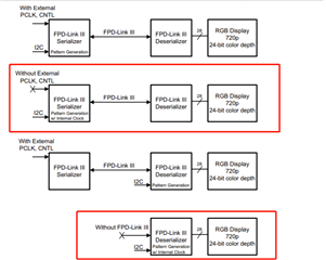

您好,我的建议是先做一个内部pattern test,看屏幕是否有显示呢。
datasheet中有关于内部pattern 产生的介绍,或者参考这篇应用手册:

您好,您现在只用deserializer UB948 来做pattern test测试,按照我上面发的应用手册4.3 Custom Display Configuration的配置去试试。
https://www.ti.com/lit/an/snla132g/snla132g.pdf
做完之后,如果还未显示,就像上面您提供的寄存器配置,发我看下。
另外,也麻烦附上您使用的Display的Spec看下,看是不是不兼容导致的不显示。

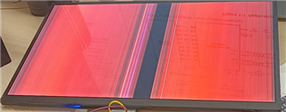

您好,我再一次修改了我的模式配置,界面现在为花屏现象
模式配置:947_modesel_0配置为00;947_modesel_1配置为00
948_modesel_0配置为100;948_modesel_1配置为010
测试情况:可以LOCK,屏幕显示为花屏

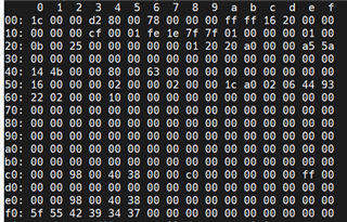

您好,现在更改了47_modesel_0配置为10,寄存器读出来的数据也是对应的。花屏现象依然存在 ,但是上电的时候出现短暂的半截画面,请问出现这种现象可能的原因是什么?是不是与HS、VS、DE的配置有关?
一半画面,那么947接Graphics Processor的PCLK 频率是多少? 显示器的分辨率是多少?
我在想是不是panel这边的问题,因为整个FPD link它不会改变视频内容。
显示器的分辨率是1920*1080/60HZ
显示器1080p60的分辨率需要148.5Mhz的像素时钟频率呢。而PCLK只有67Mhz的话,所以屏幕只能显示一部分呢。
67Mhz的话,能够显示1280*480分辨率的视频。
您好,花屏和HS, VS 以及数据格式应该是无关的。
比如cable的插值损耗,PCB layout。还有上电时序PDB的时序是否满足要求?
或者video data在FPD link接收端被损坏,导致花屏也是有可能的。
所以可以看下花屏时,能正常lock吗?

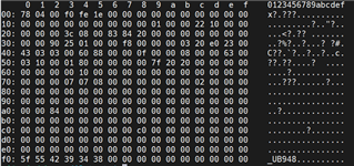

您好,花屏这个问题,是不是也是进行pattern test,显示花屏?如果是pattern test的话, 能否将您的寄存器配置附上看一下?
使用的内部晶振还是外部clock?
