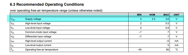

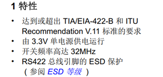

1.规格书上推荐3.3V供电,若使用5V供电是否对系统有影响?
2.规格书上VAB≥+200mV为高电平,VAB≤-200mV为低电平,请问介于大于-200mV,小于+200mV时是的电平状态是否是不确定的?
  • 您好,
    1、虽然VCC的最大额定值是6V,但是推荐的最大工作电压max3.6V,因此我不建议您使用5V供电,我担心这种操作可能对长期可靠性造成影响。
    2、是的
