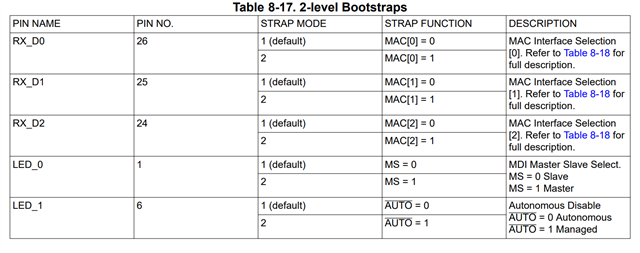

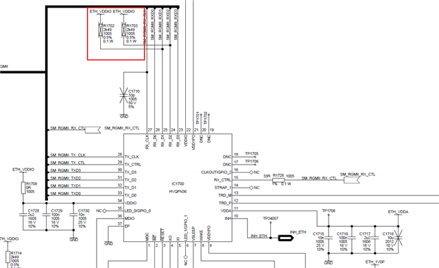

您好,我们想要咨询一下三个问题:

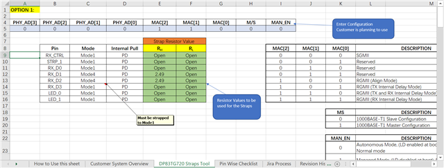

1、我们使用RGMII模式,但是因为Layout的问题,按照规格书里面以及工具给出的两个上拉电阻没办法放,不知道有没有方法把这两颗上拉去掉然后还是使用RGMII模式?即全部使用图2中的Mode1进行设计;
2、图2,想咨询一下我们要使用RGMII模式,这四种有什么区别?我们应该如何进行选择?
3、可否方便解释一下Mode1、2、3、4的具体什么区别?以及RGMII那四种不同模式的区别?我们想了解一下根据项目需求来分析;
