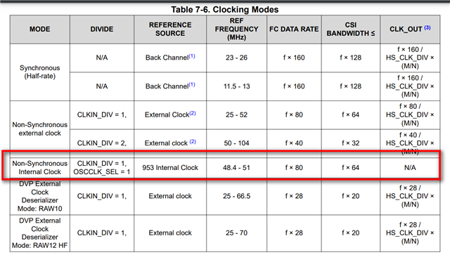

Part Number: DS90UB953-Q1
根据953的spec,当配置为Non-Synchronous模式时,需要在CLKIN引脚连接一颗晶振。
这颗晶振是必须的吗?我们把它拿掉之后,还是可以正常使用。

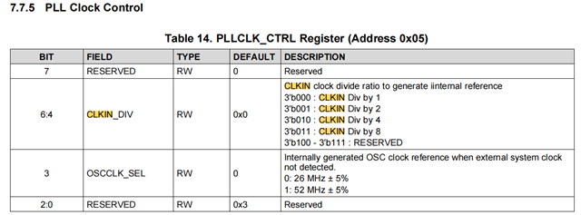

并且在文档中有一个说明,当外部时钟没有被检测到时,内部将生成OSC clock。这里是指如果没有在CLKIN检测到晶振,就启动这个OSC clock么?所以即便953配置为非同步模式,CLKIN引脚也可以不用连接晶振?
是的,非同步模式也可以使用内部时钟。
您可以看下Table7-6的几种时钟模式,非同步模式下也可以使用内部时钟。
