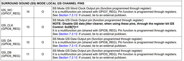

我这边做DS90UB941 DS90UB948的设计,想确认下I2S透传的情况下,I2S数据通道是单向的还是双向的?我想接一个音频ADC在948上,不知是否可行。

那么我需要在948上接收一路麦克风的录音信号是否有其它方法呢?我是否可以把ADC输出的I2S_data信号接到948的GPIO 0上,通过透传模式到941呢?GPIO 0的速率是否支持这么做?
您好,GPIO的速率只能达到2Mbps,GPIO可以透传但是能满足I2S的速率要求吗。
