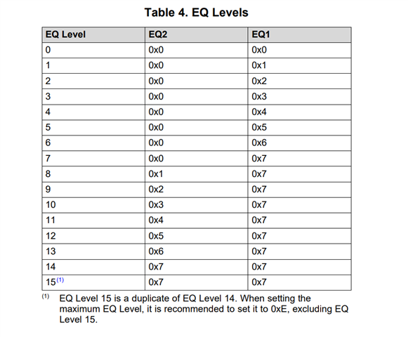

我们的项目使用的是 TI 953和TI 960。
正常显示数据之后,怎么读取TI 960当前配置的EQ值?
是通过0xD3寄存器么?读出来的值是0x37,但是最大的EQ值应该只有15个等级吧?
您好,0XD3 是自适应均衡器的状态寄存器。如果您是手动配置均衡器的话,需要读取0xD4.
通过0xD4可以看到,EQ有两个stage,stage 1和stage 2.
这个在数据手册中没有列出来,参考这篇应用手册Page7的介绍:
