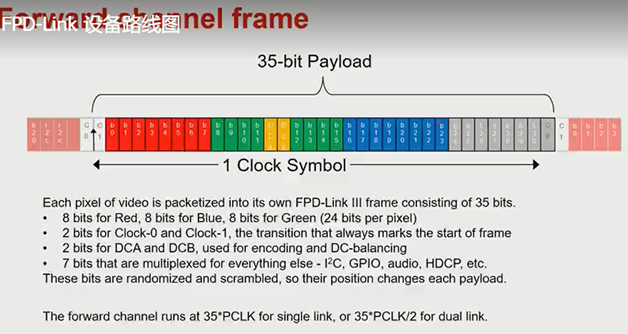

1.因为在摇晃cable的时候,会影响图像显示。
cable厂需要知道对于cable工作频率要求和回损要求。
2.从一个网站v.qq.com/.../v0962tn9gj6.html, 视频里有对前向传输的数据的说明,在一个clock会传输35bit。
它上面举的例子是RGB888的格式。
所以工作频率应该是这么计算么?: 720x2560x30x35
3.在我们的项目,输入TI 953的数据格式是YUV422。理论上应该没有35bit这么多,那么应该是多少呢?
4.回损要求,或者衰减要求,可以在哪里查到么?
