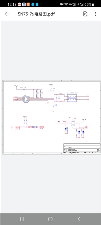

你好!
      我们去年年底有生产了一批M9521的机器,这个产品内有使用一个SN75176的芯片,在生产中发现有通讯不正常,经分析发现是SN75176损坏,6脚、7脚的输出电压很低0.7V。在这批货的之前有生产一批,没有出现这个问题,请帮我们审核一下我们的原理图,看看原理图是否正确。谢谢!
  • 您好,
    1、SN75176B VCC供电电压范围4.75 ~ 5.25V,ICC电流能达到70mA。我看到您在VCC供电中串联了R195=10Ω电阻,这样10欧姆的电压降最大能到0.7V,如果正常5V供电,这样SN75176B VCC供电电压就会低于上述供电范围,因此认为串联10Ω电阻不妥。
    2、在您使用的485总线中一共有几个485节点?以看下是否满足其驱动能力
    3、图中J17是什么元件?
    4、
    在生产中指在什么情况下?有没可能是静电打坏了6和7管脚?
