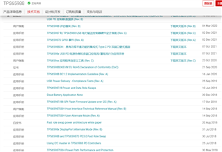

Intel USB4 的 JHL8140+tps65988 做USB4 Buspower HUB . 是否有参考设计
Part Number: TPS65988DJ
Other Parts Discussed in Thread: TPS65988
您好,
关于TPS65988,TI提供的参考设计有 TPS65988EVM,如下链接:
https://www.ti.com.cn/tool/cn/TPS65988EVM
提供的EVM板的用户指南(如下链接)包含了原理图、PCB Layout和BOM:
https://www.ti.com.cn/cn/lit/pdf/zhcu865
在TPS65988产品首页(如下链接),提供了一些技术文档,如下截图:
https://www.ti.com.cn/product/cn/TPS65988

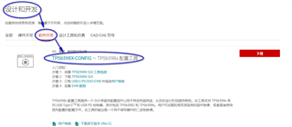

在 TPS65988产品首页--设计和开发---软件开发 部分提供了 TPS6598X-CONFIG — TPS6598x 配置工具。
以上,希望对您有所帮助。
