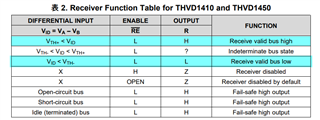

您好,
RS485的驱动能力是有限的,THVD1410D是 1/8 个单位负载,如果每个都加匹配120Ω电组,我大概算了下,如果使用5V 供电的话, VAB电压为0.425mV,虽然大于正阈值VTH+电压-20mV,但是它有个迟滞电压VHYS 典型值为30mV,所以很大可能不能正确识别高电平而不能正常通信。
