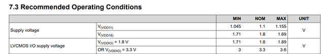

941AS 的VDD11 是否可以使用1.15V 来供电?
您好,VDD11 的电压范围为1.045V~1.155V范围,典型值为1.1V,使用1.15V也没问题,只要在这个范围内即可。
了解,算上电源电压抖动还是不能超过1.155V对吧
对的,为了保证芯片能长期稳定的工作, 即使电压有抖动, 也最好不要超过1.155V电压。
