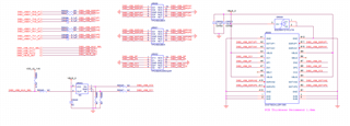

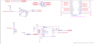

使用TYPE A-C线缆(支持USB3.0),C口 正反插时TUSB321的DIR可以正常高低电平反转;但使用TYPE C-C线缆时,有时会存在DIR无法正常反转的现象,缓慢插入时必现。现在找到了解决措施,就是拔掉,过10S以上,迅速插入,这样DIR可恢复正常,请问造成这个现象的原因可能是什么?
已测量到当DIR可以正常反转时,CC1 2的电平在正反插时为0.429V,DIR高电平为1.78V,低电平为0.4V,VBUS为5V;
当DIR无法正常反转时,CC1 2的电平还正常,但DIR电平维持1.6V不变,VBUS维持1V不变。
测量到在不插USB线缆时,板内上电,VBUS电平就是1V,后续定位是DIR的上拉1.8V漏进来将VBUS拉到1V的,不知道这个1V是不是造成DIR无法正常反转的原因?
另外尝试VBUS用独立5V供电,发现DIR会一直维持1.78V高电平,不能别拉低。
