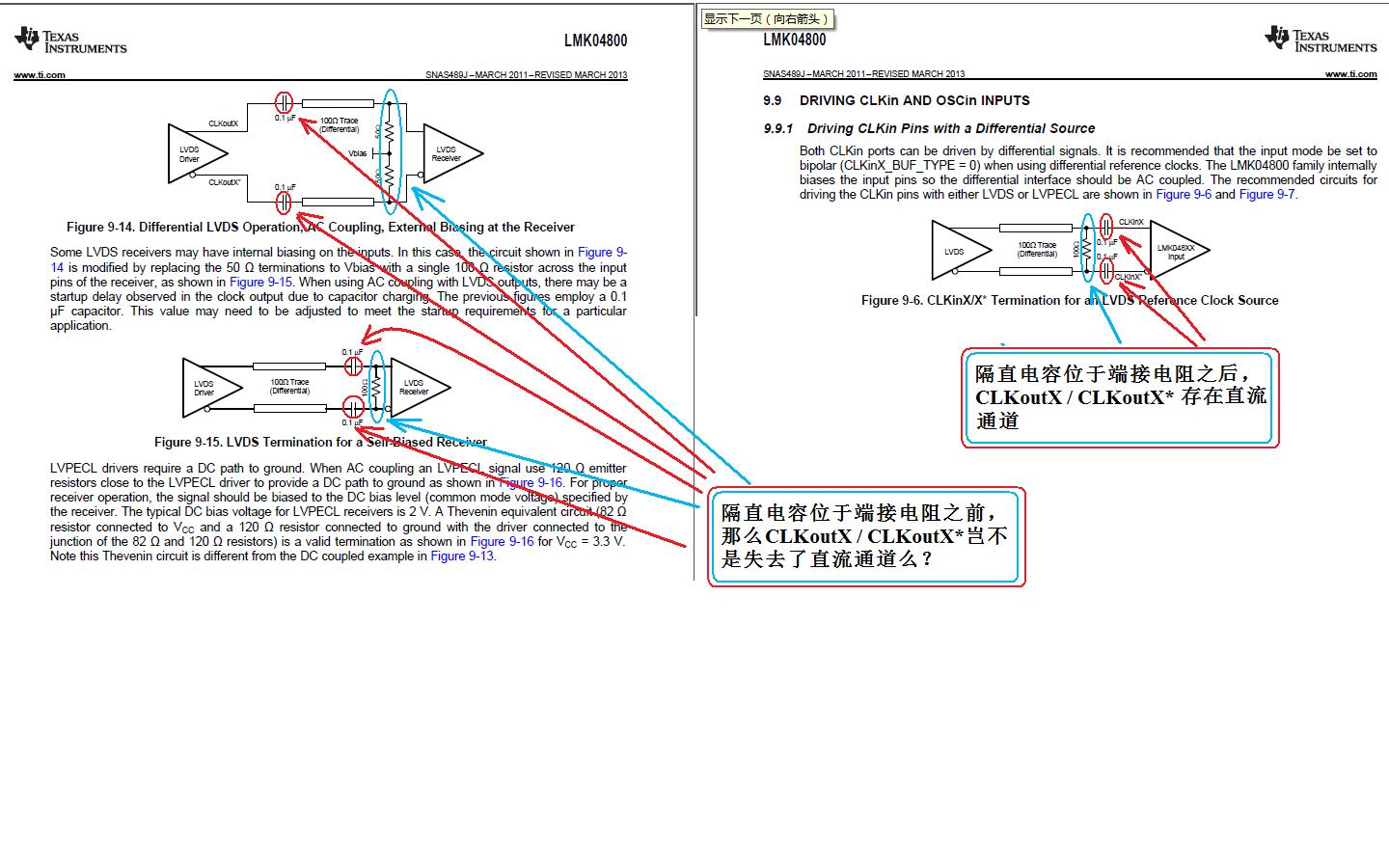

LMK04803B的CLKoutX / CLKoutX*,其输出为LVDS格式的时候,输出隔直电容的位置,位于端接电阻之前,那么CLKoutX / CLKoutX*岂不是没有直流通路了么?
是没有直流通路,采用交流耦合的方式,接收端电阻目的是为了给接收端提供合适的输入共模电压的范围。
