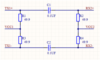

你好,板内两个DP83822之间通信是否可以按以下方式连接而不用变压器?
  • 您好,典型的两个物理层节点连接的配置是通过电缆连接 每个节点上的变压器。

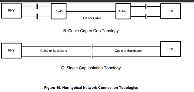

    对于DP83822来说,也可以使用无变压器,即上图您给的这种连接(0.1uF AC 电容是可以的),但是这种应用最好在1米距离之内,随着距离的增加,每个拓扑可能会带来特定于应用的风险,那么使用这种非典型拓扑配置的网络连接最好需要在特定位置进行验证。
    可以参考下面这篇关于无变压器应用的手册:
    https://www.ti.com/lit/an/snla088a/snla088a.pdf
  • 你好,还有一个问题,这个耦合电容是靠近TX端还是RX端摆放比较好?
  • 您好,通常TX和RX器件在板子上时,耦合电容是靠近RX端的。但是看上述应用手册上的架构图,没有特殊要求。
