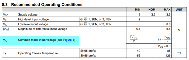

1、器件工作在50Mbps情况下,差分输入端VID约等于180mV左右。
2、供电电压VCC=3.3V,滤波电容10uF+0.1uF+0.001uF。
3、芯片LVTTL端,没有负载,已经把后面负载断开。
现在的现象是:接收端输出的LVTTL输出电压最低电平VOL为1.0V左右。
