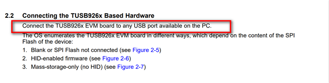

hi,
我自己做了一个demo板,使用的USB2.0接口(想着USB3.0兼容2.0),但是连接到pc之后,pc没有检测到有新设备,请问TUSB9261可以使用USB2.0接口连接TUSB926x Flash Burner工具吗?
  • 您好,您目前是USB2.0连接Flash Burner之后PC的设备管理器里 识别不到是吗?我这边帮您看下。
  • USB2.0连接PC也是可以的呢。另外,Flash Burner是通过SPI接口烧录的呢。
    另外,需要注意的就是TUSB9261默认的Firmware是TX,,RX极性相反的,是和EVM是配套使用的,但如果是自己的板子,注意极性没相反的话,使用Firmware是TUSB926x_FW_v1.06_SATA_NO_POLARITY_SWAP这个。

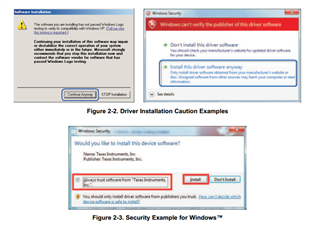

  • 谢谢,是我硬件的问题,没有焊接好。我将板子和pc连接之后,pc的设备管理器提示我没有驱动,然后重装了软件,发现在安装过程中并没有出现文档中提示的驱动安装界面 ,请问这是为什么?

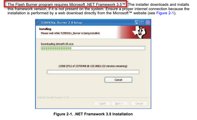

  • 您好,您的意思是当PC设备管理器提示您没有驱动的时候,然后重新装Flash Burner,没有提示需要安装您附上的这个软件是吗?
    因为Flash Burner安装的时候需要Microsoft .NET Framework 3.5Tm.。 所以我想和您确认下当PC设备管理器提示没驱动的时候,您是继续进行的,是否已经将Microsoft .NET Framework 3.5Tm安装完成了,然后只是又重新安装了FLash Burner,所以直接没有跳出来需要安装驱动的界面。
  • 您好,第一次安装的时候没有提示需要安装.NET Framework 3.5, 我看了我的电脑有这个:
     不知道是不是。然后我在另外一台电脑上安装了软件,也没有提示需要.NET Framework 3.5、但是有提示安装驱动,最后是成功的。暂时先用另一台电脑烧录程序了。感谢!
  • 您好,就是这个,所以您的电脑上已经有.NET Framework 3.5,所以就不会再跳出需要安装的界面了。
