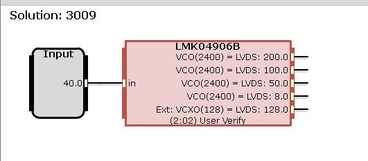

你好,我想用输入40M,输出128M,8M,100M,50M,200M,利用软件模拟出利用LMK04906可以,见图
我想问的是如果用外部的VCXO,那内部是不是不能用了,VCXO(128)跟VCO(2400)应该是冲突的吧,还有LMK04609如果用双PLL都用的话,不能晶振输入40M,是吗?只能通过CLKin输入?谢谢。

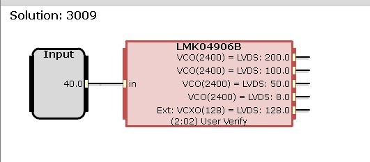

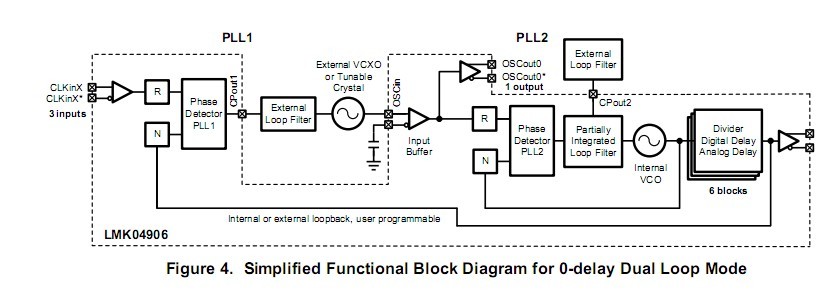

4906是双锁相环的,VCXO是第一级,VCO(2400)是第二级的。没有冲突的
你好,LMK04906是两级锁相环结构的,第一级为外接VCXO,第二级为内接VCO。外接VCXO的价格高,一般振荡在较低频率。因此128M的意思是第一级VCXO的振荡在128MHz,所以128M并不是指参考基频。
