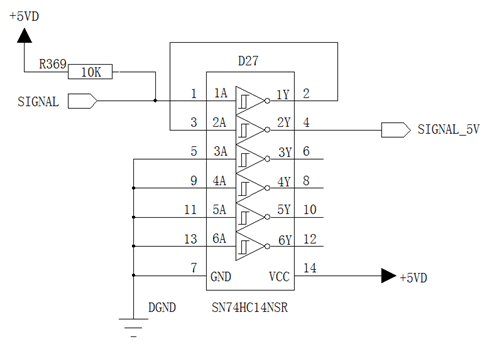

关于使用SN74HC14NSR进行去毛刺时遇到的问题
现象1:在电路板上调试时发现,在施密特触发器反相器SN74HC14NSR的1号管脚输入VL = 0V,VH = 5Vf = 40kHz的方波,用示波器在14号管脚测得约1.6V的直流电平,电路如图1所示。
                         图1 SN74HC14NSR电路(去耦电容未画出)
现象2:单独在一个SN74HC14NSR芯片(未焊接到电路板)的1号管脚输入VL = 0V,VH = 5Vf = 40kHz的方波,用示波器在14号管脚测得VL = -1V,VH = 3.2Vf = 40kHz的方波。
另,使用万用表测量1号管脚与Vcc和GND之间的阻抗,大于2MΩ。
请问是什么原因导致上述现象?是否是所有施密特触发器反相器芯片的固有特性?如果能从施密特触发器反相器的内部结构来说明就更好了。

  • 现在我们已经经过故障排查确认是因为该器件导致输入信号干扰了VCC,而不是其他回路导致的。
    暂就第一种现象来讨论,在未加电时为什么会在VCC观察到直流电平?也就是说输入端的信号是怎么干扰到VCC的?
    (本来在VCC上也应该观察到方波,由于去耦电容的作用,在VCC上观察到的只有直流电平,现象2能佐证这一点)
    还有在板子加电后也能在VCC测得40kHz的脉冲串扰,幅度峰-峰值约200mV。
    对比另一个没有使用SN74HC14NSR的板子就没有这种串扰的问题。
    希望我已经把问题描述得足够清楚了。
  • 您好,
    从您之前提供的线路来看 5V power supply 和 input 的 pull up 电压是同一个 +5VD,如果这条路径的确是相连的可以去掉试试。
    另外您说的其它板子用的是哪颗芯片?
  • 您提出的这个想法,也就是去掉输入信号的上拉电阻,已经验证过了。实验现象是一致的,依然会在VCC观测到约1.6V的直流电平。
    我说的其他板子上没有做去毛刺处理,输入信号使用SN74LVC162245经5V-3.3V电平转换后进入处理器了。
  • 14脚有去耦电容的话,不是就把窜扰消除了吗
  • 可是仍然有直流会影响到+5VD网络,这也是我不需要的。
  • 实在不行的话,为该芯片专门提供一路电源。
