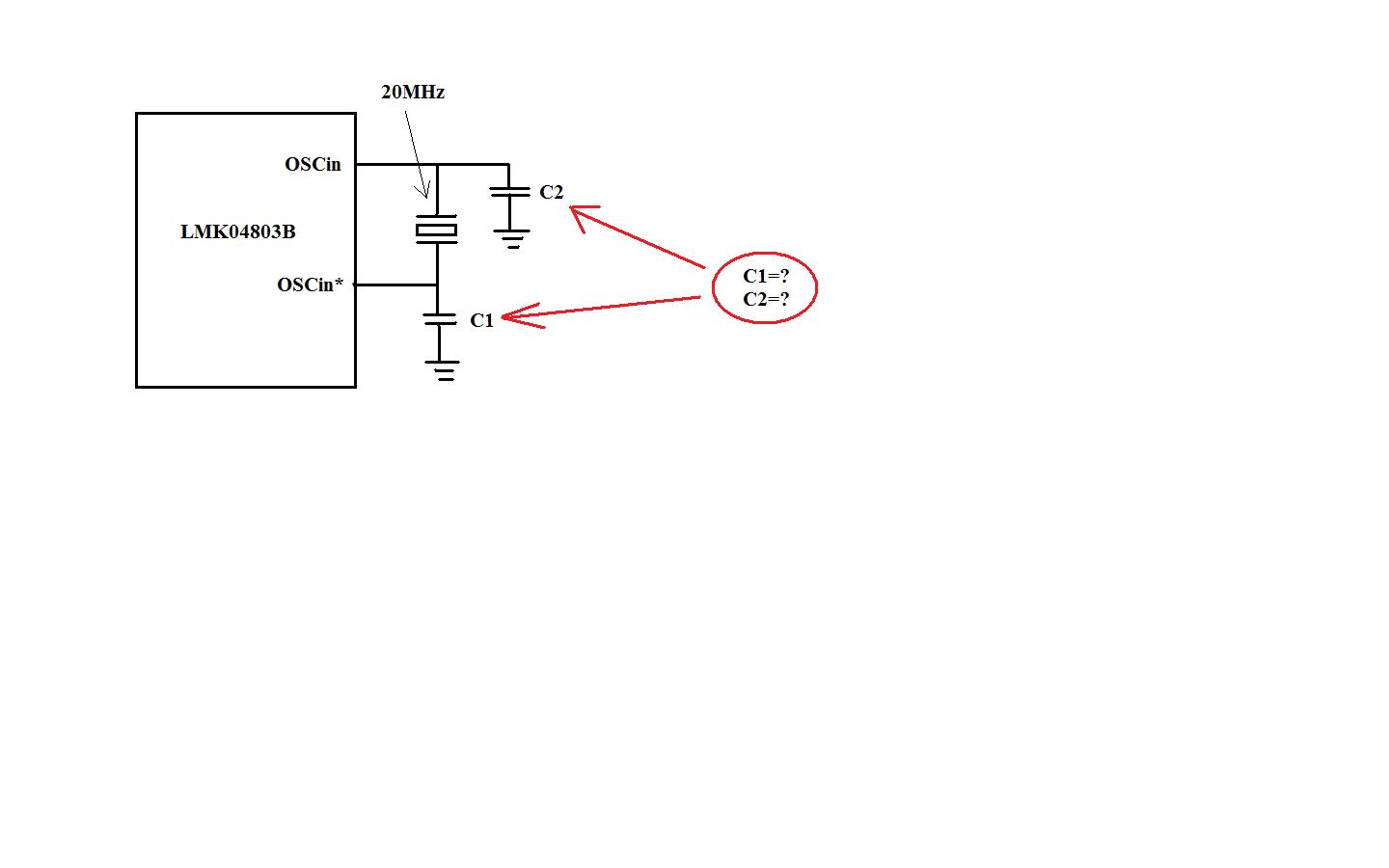

LMK04803B的OSCin/OSCin*输入端,使用Crystal作为频率源,那么Crystal两端并联的电容,其容值如何确定呢
首先查看crystal的Spec,看其负载电容Cl的大小,然后根据Cl=C1*C2/(C1+C2),通常我们选择C1=C2从而确定电容值。
