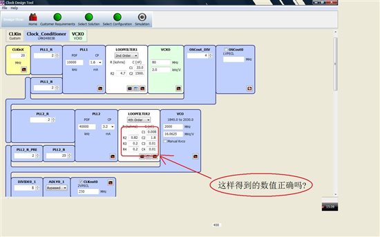

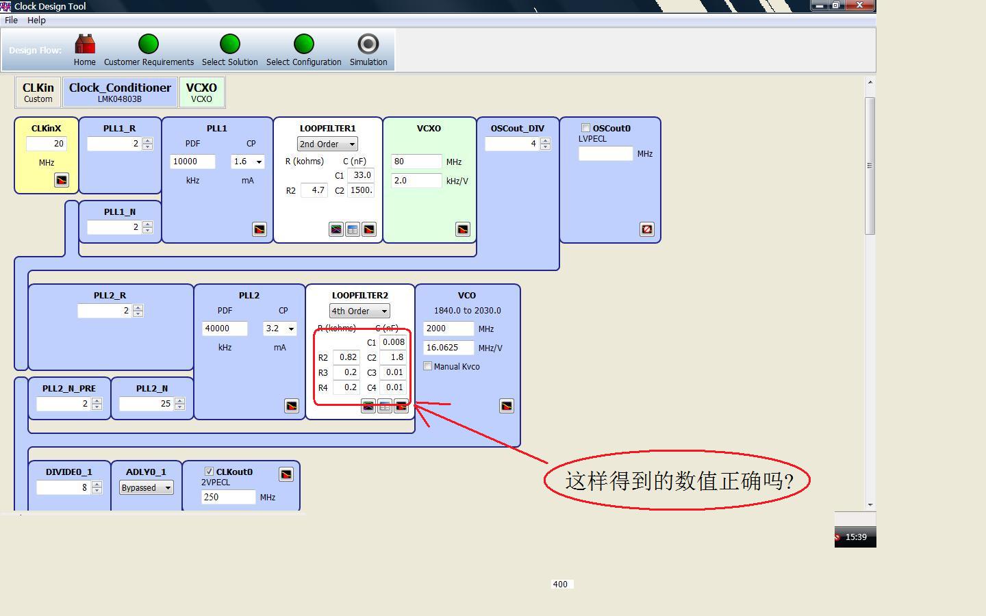

我的LMK04803B设计是Single PLL模式,只使用PLL2,用20MHz的Crystal作为PLL2的频率源。
而NCDT的LMK04803B设计缺省为Dual PLL模式,无法实现Single PLL设计。
于是我就在NCDT里,使用Dual PLL模式,将PLL1的输出设为20MHz,并将其作为PLL2的频率源,这样得到的CPOUT2的滤波器元件的数值,是否正确呢?
如下图所示;
通过以上方法得到的滤波元器件的值可以使用,但不是最优值。这主要是由于设定的第一级锁相环输出的20MHz与实际20MHzCrystal的相位噪声存在差异,可以通过手动设定VCXO输出的20MHz的相位噪声值(设定其与20MHz的Crystal相似)来得到更优的滤波元件值。
