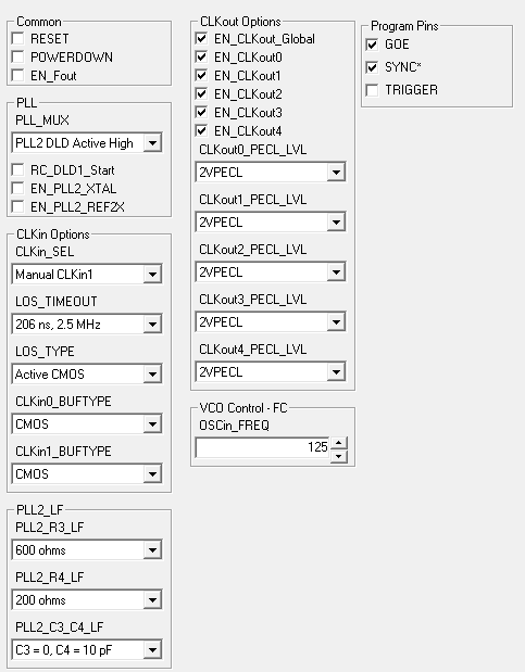

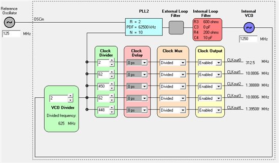

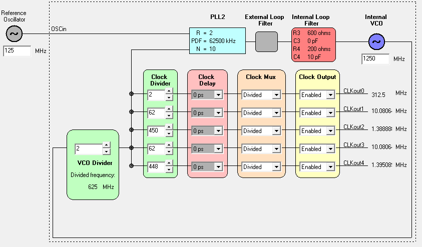

未使用PLL1,只使用了PLL2,OSCin频率为125MHz,差分幅度为800mV,复位时CLKout2=50M,编程以后,也只有CLKout2有输出,频率为20MHz,其他四路均无输出。配置信息如下图所示。最后一副为CPout2的滤波信息。
