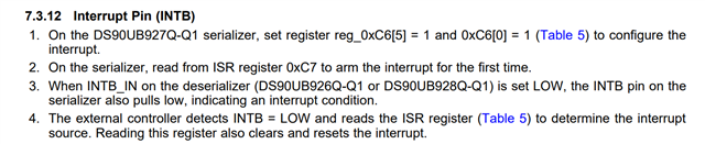

我们需要使用DS90UB927Q-Q1驱动一个带928芯片的显示器。
当前情况是画面传输基本正常,触摸屏无法使用,触摸时928端INT有波形,但是927端INT无波形,并且INT电压被强制拉底,
通过与正常工作的927比较,基本确认是硬件问题导致INT被拉底,但无法确认具体问题点,麻烦帮我分析一下,谢谢。

您好,INT被拉低,说明有中断源,可以按照下面步骤,先将0XC6 bit0和bit5配置为1,enable interrupt。 然后读取状态寄存器0XC7.
如果deserialzier端INTB被拉低的话,那么serializer端的INTB也会被拉低,外部控制器检测到INTB为低之后,读取ISR寄存器确定中断源。
读取ISR寄存器也能清除中断,所以读取完之后看是否中断还发生?
