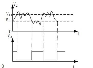

我的输入信号是一个顶部和前后沿受干扰而发生畸变的不规则波形,现在想用施密特触发器进行波形整形,信号幅值为0V-3.3V,频率250MHZ。查看资料说我需要调节合适的回差电压,请问这个回差电压怎样调节?
能否有推荐的TTL型器件?需要高速触发器,使信号在高低电平的切换大约在5ns以下。
  • 通用比较器里,可以试试LMH7220,输出是LVDS的,不过应该也可以端接100欧姆后拉单端用。
    如果用高速运放搭出一个比较器来,可以试试THS4509。
