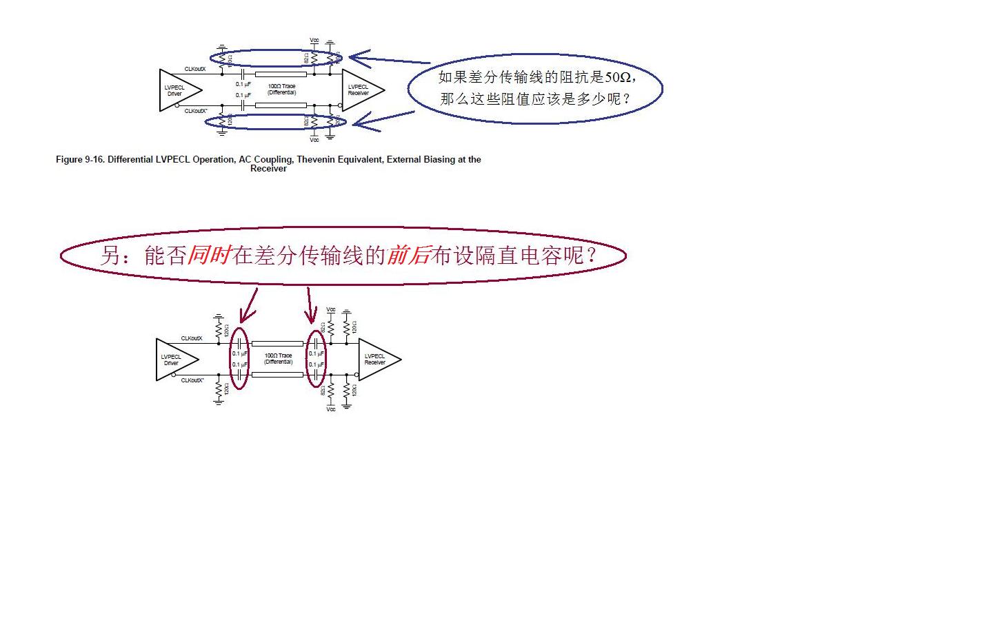

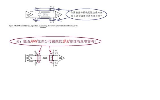

LMK04803B的输出 端接电阻值
手册给出的  输出   端接电阻值,对应的是100欧姆传输线。
那么50欧姆传输线对应的端接电阻值是多少呢?
另:能否同时在差分传输线的前后布设隔直电容呢?
附图如下:
  • 100ohm终端电阻指的是传输线的阻抗,在靠近接收端加上终端匹配电阻防止信号在传输过程中信号发生反射。 像你说的50ohm的传输线的意思是传输线的阻抗为50ohm,一般单端信号走线的阻抗为50ohm。
  • 哦,我的意思是:如何选取匹配电阻的数值呢?
    图中传输线的特性阻抗是100欧姆,对应的输出  端接电阻值是120欧姆,输入  端接电阻值是82欧姆、120欧姆。
    那么传输线特性阻抗是是50欧姆,对应的输出  端接电阻值是多少,输入  端接电阻值又是多少呢。
    另:同时在传输线的前端、后端 布设 隔直电容,会有不良影响么?我看手册里面,一般都是  仅在  传输线的前端 或者 后端布设隔直电容。
