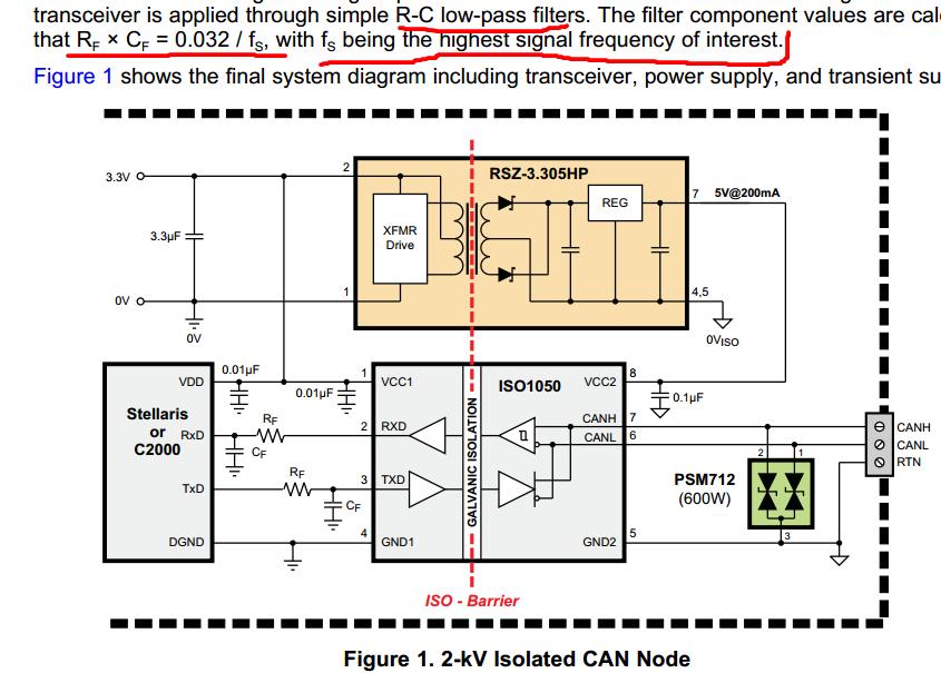

HI:您好:根据ISO1050 参考设计 www.ti.com/.../slla298b.pdf
我有两个问题:第一,Figure 1 中 高通滤波和低通滤波的 设计主要依据是什么?
第二,图中 PSM712 (600W) 能够换成SMBJ33A? (600W)
第三,如果设计中VCC1=5V,此处的电容是否需要换成104?
  • 1, LPF是根据通讯速率来设定的。
    2,可以换,但SMBJ33A的各种门限电压比PSM712就高了一些,介入ESD, EFT等情况下的保护会少些,晚些。
    3,可以换大一些容值的,但不是必须,和5V电源的纹波及供电能力也有关系。
  • HI JHL~
    我写错了TVS 型号,SMBJ10A的门限电压和PSM712比较接近~~
    如果这样,是否可以换用?谢谢了。。。
  • 只要不影响正常工作的共模电压范围,都是可以的。

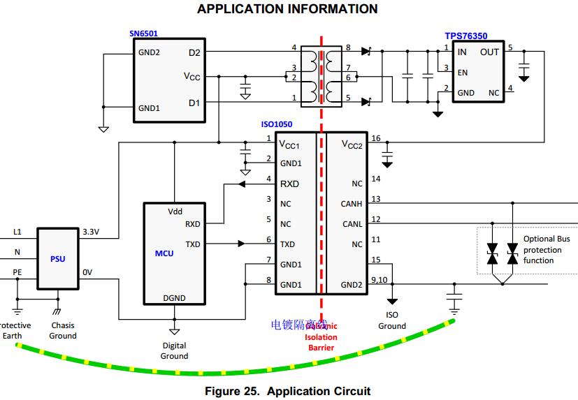

  • 急求大侠帮助,起初,我按数据手册上搭建的电路
    这个电路失败,后来我用的应用笔记上的电路,也就是在TXD和RXD上加了低通滤波,(我芯片始终用的ISO1050DW不是ISO1050DUB),
    刚开始,按应用笔记搭建的电路立马通信成功了,(这个电路是搭建在万用板上的,PCB画的是之前光耦隔离的方案),通信成功了以后我调试程序一两天,忽然硬件电路就不能使用了,通信失败了,我电路一点也没动啊!!本来能用的啊……我用示波器查看TXD上的波形,直接没有can控制器发出的波形了,但排除是can控制器的问题……郁闷了……求解惑啊
  • 一个建议, 如果是一个全新问题,最好是单独发一个帖子。
    两点考虑供参考。
    1. VCC2电源的稳定性,有无加滤波电容?
    2. TXD管脚的信号质量如何?
  • 好的记下了,下次一定单独发帖。
    VCC2电源就加了一个0.1uf的电容(104),然后TXD的信号质量,通信成功的时候波形也很差。通信成功时:用的100k的can通信速率,RC滤波,没按应用笔记上的算,选取R=200R,C=47pf。后来用成功变成失败后,我就严格的按应用笔记的RC,400k时,选用R=33R,C=220pf。为了排除ISO1050及周边连线的故障,我重新用新的一片iso1050DW搭建了一个电路,还是不行。(从一些实验和资料上,我知道了就算是canH和canL总线上数据发送失败,can控制器与can收发器通信成功,TXD上也应该有波形,现在是TXD上就是一个高电平直线)
  • 无语了,为什么啊!!本来能用,用着用着就不能用了,都捣腾3,4天, 刚测试了,还是不行。也电源滤波了,就差canH和canL之间的匹配电阻没考虑了,我是直接加了120R的匹配电阻
  • 你好,
    没跟上你的节奏,先问下,你先断开ISO1050,单测TXD有发送信号么?如果这里都没有信号,那就先让这里有信号再继续往下做吧。120欧姆匹配电阻你是怎么加的?
  • 断开ISO1050单测TXD没有信号。但是用同一个MCU里的can控制器和TJA1050(非隔离的),再加光耦什么的电路TXD就有信号。应该是can收发器电路搭建好TXD才有信号。你说的匹配电阻我是直接并上的120R,没有试过分开2个60R。不行的话,我们就只好采用光耦加TJA1050的方案了
