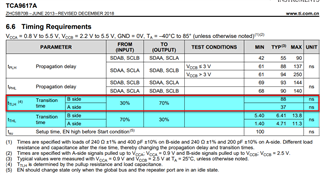

  • 你好,
    按照TCA9617手册里的说法:The B-side pull-up resistor sizing must also ensure that the rise time is greater than 20 ns. 是不是上升沿还要满足大于20nS?
    有个问题? IIC总线上升沿时间的上限怎么确定?手册里怎么查到这个参数?
    谢谢。
  • 上升沿时间的最大值数据手册也没有给出,但是给出了典型值,如下截图红色框内:
