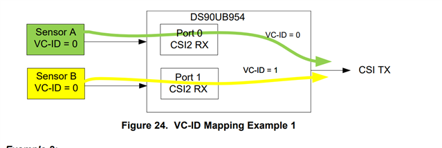

ti954 连接2个ti953芯片,两个摄像头的分辨率都为1920*1080
我配置了以下寄存器,但是只能获取到一个摄像头的乱码图像,我是否少配置了哪些寄存器?
虚拟通道寄存器方面我应该怎么配置,谢谢!

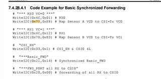

Write(954_addr, 0x4c, 0x01 ) //选择port 0
Write(954_addr, 0x58, 0x5e ) //iic pass through
Write(954_addr, 0x5c, 0x32 ) // 修改953地址

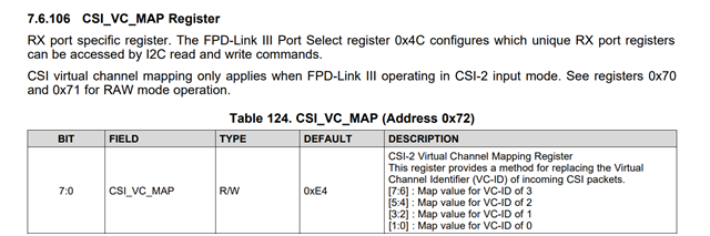

Write(954_addr, 0x72, 0xe8 ) // 设置虚拟通道
Write(954_addr, 0x4c, 0x12 ) //选择port 1
Write(954_addr, 0x5c, 0x34 ) // 修改953地址
Write(954_addr, 0x72, 0xed ) // 设置虚拟通道
Write(954_addr, 0x4c, 0x0f ) //选择port 0 and port 1
Write(954_addr, 0x58, 0xde ) //iic pass through
Write(954_addr, 0x20, 0x00 ) // enable port 0 and port 1 RX
Write(954_addr, 0x6d, 0x7c ) // 选择coax线
Write(954_addr, 0x33, 0x42 ) // 开启CSI传输
