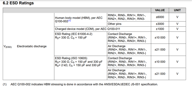

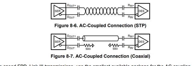

        1.FPDlink布线从ConnectorAC耦合电容走线按照单端50ohm还是和RIN-按照差分100ohm布线比较好?
        2.AC耦合电容到芯片布线按照单端50ohm还是和RIN-按照差分100ohm布线比较好?
        3.AC耦合电容是靠近Connector还是芯片端放
        4.我们在连接器端已经加了高压的ESD器件,在器件端还有必要加或者预留低压ESD器件吗?
  •  1.FPDlink布线从ConnectorAC耦合电容走线按照单端50ohm还是和RIN-按照差分100ohm布线比较好?
    您好,使用STP的话因为是差分信号,所以需要按照差分100ohm布线。如果使用的是STP,则在靠近connector端需要按照差分100ohm走线,然后RIN-按照单端50ohm走。
    如上。
    参考以上Figure8-6和Figure8-7 针对STP和coax AC耦合电容的方式。
    可以不需要再加ESD器件,具备ESD防护等级如下:
