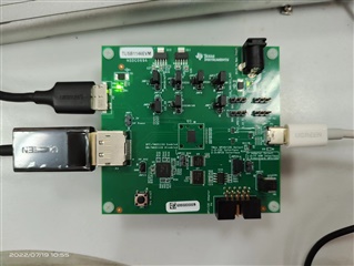

问:笔记本电脑连接TUSB1146EVM,使用typec转dp线以及micro-b数据线连接到TUSB1146EVM开发板上,输出端使用typec转VGA,从设置上可以查看到有第二显示器(分辨率1024*768),但是显示器上无法显示,麻烦帮忙查询一下问题所在?下面图片为连接方式,以及问题

  • 您好,我的笔记本电脑的typec输出口通过使用typec转dp线,连接到TUSB1146EVM板的DP口,笔记本的USB3.0输出口通过连接线连接到TUSB1146EVM板的USB3.0口,由TUSB1146EVM板的typec输出口,用Type C转VGA连接第二显示器

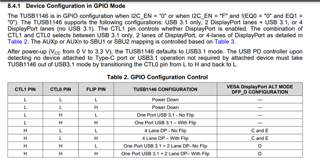

  • 您好,那能检测到的屏幕1是typec C转DP的电脑,还是TUSB1146的type C接VGA的显示器能检测到? 我怀疑很可能是EVM板的jumper或者一些引脚的配置不对,参考下面表格,CTL1 是检测DP是否使能的引脚,可以看到当它为low电平时,只能配置为USB3.1 mode,当CTL1为高,enable DP port,然后和CTL0 一起配置为是USB 3.1 only, 2 lanes of DisplayPort, 或者 4-lanes of DisplayPort几种配置。
  • 您好,能检测到的屏幕1是typec C转DP的笔记本电脑,也能检测到TUSB1146的type C接VGA的屏幕2,但是屏幕2无法显示,按照这个jumper设置,反而检测不到屏幕2
  • 检测不到屏幕2 有可能是只配置的4 lane DP这个模式。
    按照您的应用,应该配置为one port USB3.1+2lane DP 模式。

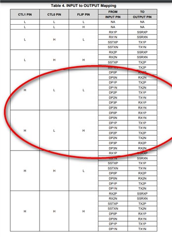

  • 这个I2C_EN这个引脚如何配置,其他关于EQ0、EQ1的引脚是否需要配置?按照开发板的默认选项使用,我现在连接外部5v供电和typec转dp线,TUSB1146EVM板子应该就可以进行视频传输,是不是就是默认的4 lane DP模式?我测试之后,识别到屏幕2,但是屏幕2的显示屏没有点亮。我切换到屏幕2为主显示,一直黑屏,并且分辨率最高只有1024*768。
  • 您好,I2C_EN 如果为高电平,则I2C enable, 为3.3V I2C。
    I2C_EN=L的话,I2C disable,EQ也disable。
    如果I2C_EN float 悬空的话, 则当EQ0=EQ1=0时,I2Cenable,为1.8V I2C。
    I2C_EN默认是jumper4的12连接,说明I2C_EN是上拉3.3V的,因此I2C enable。
    其他EVM的默认配置是如何输出的,可以对照datasheet Table4的input to output mapping表格。 TUSB1146 实质是一款多路选择器,通过控制引脚的高低电平来决定输入和输出哪路是导通的。其中红色部分的配置是4lane DP模式,只是输出的路由是不同的。
