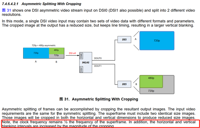

我司项目需要使用941  Asymmetric Splitting mode同时点两个屏,请问941  Asymmetric Splitting mode对两个屏的时序有什么要求,941规格书和snla308a.pdf文档都看过,但是还是没理解对两个屏的要求,你看我理解的对不对

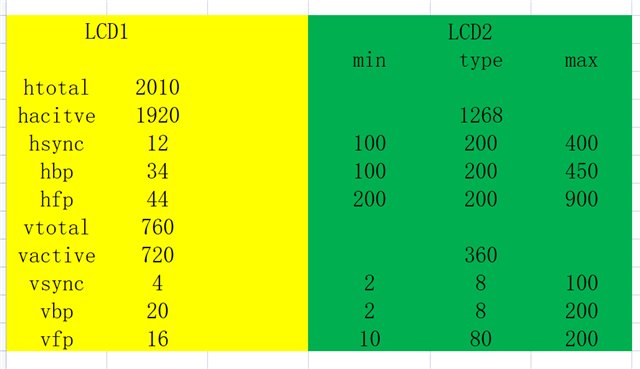

例如:lcd1分辨率1920*720,lcd2:分辨率1268*360
lcd1与lcd2满足的条件:
1,输入941前,soc需要填充lcd2的htotal和vtotal和lcd1保持一样
2,经过941分离和裁剪后,lcd2的blank为填充的部分+本身的blank作为blank输出,也就是crop裁剪的内容进入了blank取
请帮忙看看一下两个lcd是否满足941 的Asymmetric Splitting功能,是否有工具自动计算合并后的时序
