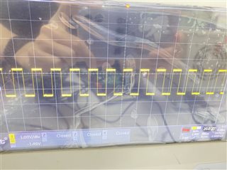

你好朋友;
图一WC输入947,左右声道采样率一致。
图二948输出,波形被改变。
(PS:贴子问题类似,建议的是采用D_gpio,但是我这目前没使用到,没有看到比较明显的解决方案)

如何测量输出 I2S_WC?您是否在948上探测 GPIO7/I2S_WC?

3、I2S_WC的测量就是上面给到的图片,第一张是947的WC输入,第二张不规则的就是948的WC输出(GPIO7);
