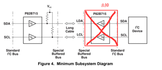

P82B715: 必须使用两个器件1收1发吗?
Part Number: P82B715
TI专家,

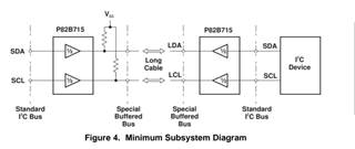

    您们好,从手册看,使用P82B715,最小系统框图,需要使用两个P82B715,
    可否像图2那样,直接省掉1个,P82B715直接接IIC呢?
  • 您好,
