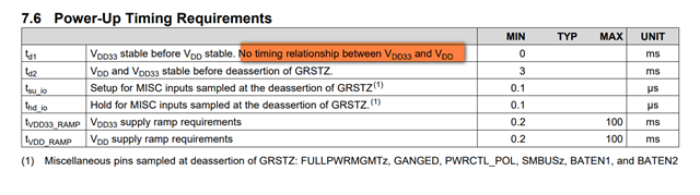

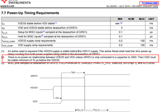

您好,想同时兼容这两颗器件的上电时序 ,就按照TUSB4020的,VDD3先于VDD上电至少10us的时间。
因为8020手册中没有VDD3和VDD的上电先后要求,Td1最小为0秒,可以同时上电,没有设置最大值,所以即使VDD3先于VDD上电也是没问题的。
综上,也就是有上电要求的优先级最高,没有上电要求的,即使某个电压先上电,后上电都是没有关系的。
您好,TUSB4020中NOTE2接法(GRSTz接电容到地)时,标注VDD稳定10us后VDD33再上电。这和TUSB8020上电逻辑相反,请问可以如果设置上电时序,同时满足TUSB4020及TUSB8020。
没关系的,TUSB8020中也备注:No timing relationship between VDD and VDD33. 换句话说,只要VDD和VDD33电压起来之前,GRSTz保持低电平即可。
