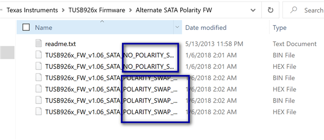

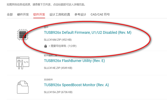

  • 您好,是在产品在主页的“软件开发”这里下载的固件吗?
  • 您好,我下载了这个固件,并安装,里面有两类。
    一个是TXP和TXM极性相反的,一个是极性没有相反的,您要确认下您的电路中极性是否相反,如果相反选择polarity swap部分的,如果极性没有相反,选择No Polarity swap的固件,所以这个需要注意。
