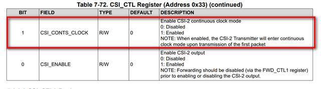

我们想了解一下对于以MIPI信号输出视频数据的解串器(DES),其中MIPI信号的时钟是否可以根据实际应用需要灵活配置成连续时钟或者非连续时钟的模式?
如果可以,通过什么寄存器设置?(以DS90UB960为例说明)

您好,以DS90UB960为例,您是指的REFCLK是吗? REFCLK必须是连续性的,不能是非连续的。
可能是我没有描述好,不是REFCLK,REFCLK是input类型,不能断。以DS90UB960为例,它有两个MIPI output port,那么其中的CLK lane是否可以根据应用需要配置成连续的(即clk信号一直存在),或者非连续的(即随行场消隐或帧间隔而变化)。
误解您的意思了,那您可以通过配置寄存器0x33 bit1。 如下。
