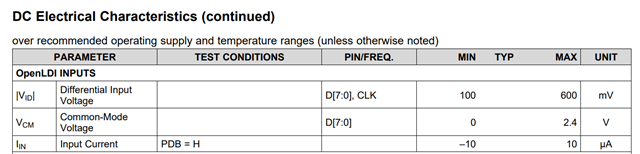

现象:车机开机上电后屏幕会出现花屏 动态条纹, 重置947后现象会恢复 部分机器必现。
我们现在可能怀疑soc输出的LVDS 输出幅度 (swing voltage)  不太够 目前为500mv  请问输入947端这个值的参考值范围是多少?
还有此类花屏 动态条纹的问题,有什么好的调查建议么?例如可通过哪些寄存器定位问题? 可以分享一下经验么。
望能及时回复问题,以上,十分感谢
  • 您好,947的差分输入范围为100mV~600mV。 所以如果Vid=500mV的输入范围是没问题的。但是每个差分输入端的电压(IN+或IN-)都要满足0~2.4V范围。
