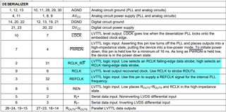

目前我有个项目需要使用SN65LV1224B接受数据。
第一次使用这个芯片。

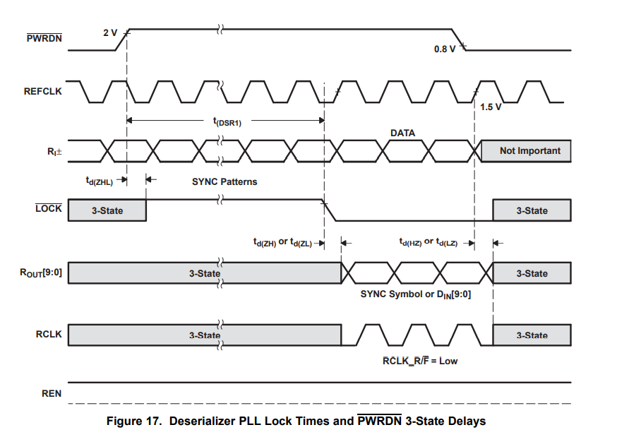

   这个是不是 LOCK信号低时,在REFCLK上升沿读有效数据?读出的第一个有效数据是不是第一个帧数据,数据一直连续到一帧结束,不区分行 ?
  • 您好,
    是的, /LOCK pin 低电平时输出数据有效。
    您好像混淆了RCLK和REFCLK。REFCLK管脚是用来输入参考时钟信号的,以用作解串器的内部PLL的参考时钟。应使用RCLK输出信号(而不是REFCLK)对LV1224B的并行数据总线进行时钟控制。RCLK_R/F引脚可使用高低电平选择是使用下降沿还是上升沿数据。
    解串器输出数据和串行器输入数据是一样的:
  • 谢谢,我昨天晚上看的时候发现我把RCLK和REFCLK理解反了,
