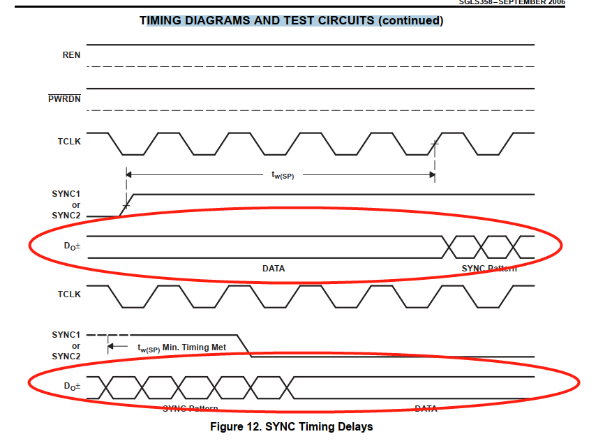

我准备使用SN65LV1023A编码视频数据,当初始化完成,发送1026个同步信号,当使能引脚 (DEN) 为高电平、PWRDN = 高电平且 SYNC1 和 SYNC2 为低电平时,输出传输数据
有2个疑问;

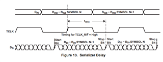

   1,当发送完1026个同步信号,拉低SYNC信号,是不是当前的DIN0~DIN9立刻就被锁定,当TCLK_R/F=1时,数据在TCLK上升沿就被锁定,然后自动发送出去了,

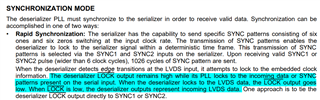

   2,当一帧数据结束后,看时序图也要发送SYNC信号(这个SYNC是多少个时钟),因为又发送了同步信号,此时接收端SN65LV1224A的PLL是否还处于lock状态,1224A的RCLK信号还是否正常。
  我自己的想法是发送完一帧数据后的同步信号,不要导致接收端1224A的RCLK失效。
