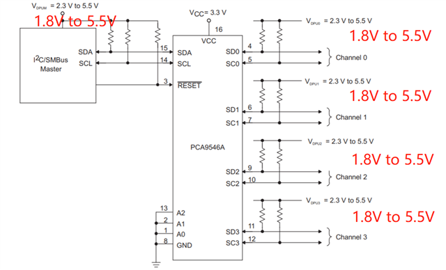

Part Number: PCA9546A
大家好,我在使用PCA9546A的时候,想用到1.8V到3.3V的BUS总线电压转换,是否可行,手册上介绍是可以,但典型应用中,只看到了3.3V到3.3V或5V的电压转换。
电压型应用是否可以修改为截图的应用呢?

您好,没问题,虽然VCC的电压范围是2.3V~5.5V,但是可以实现I2C 的1.8V到5.5V的转换。SCL和SDA是可以兼容1.8V输入的。
