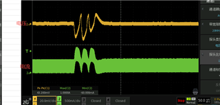

953 的供电 noise 要求在 25mv.电压波动范围在 1.71-1.89V 之间
目前我们的产品有两个 953 ,两个 953 的 1.8V 供电挂在了同一个 1.8V 电源上,我们测试正常工作时的 noise 满足 Datasheet 要求,6.8 mV 左右。

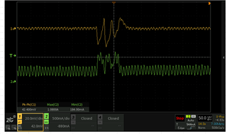

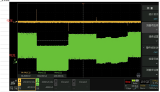

但是在其中任何一个 953 在启停测试的时候,1.8V 电源上的电流会发生变化,这样就会在 1.8V 电源的电压上测试到一个尖峰,vpp 有 30-40mv。这个时间极短,波动时间最长 100us
这个问题是由于 DCDC 的动态相应引起的,基本上很难消除。
我的问题是这么短的尖峰,判断 953 供要求时应该算入直流的电压波动 ,还时按照 noise 来考量。如果按照电压波动算,这个波动时满足 953 的供电要求的( 1.71-1.89V),但是如果按照 noise 时不满足要求( 25mv)
  • 判断 953 供要求时应该算入直流的电压波动 ,还时按照 noise 来考量。
    您好,应该是按照noise来考量的。noise的峰峰值不能超过25mVpp。
    而否考量在两个电源之间加个隔离,防止任何一个 953 在启停测试的时候,不会对另一个953产生影响。
    如果不去消除这个noise的话,我担心在显示的时候会出现花瓶现象。
  • 隔离?有什么好的隔离方案吗?我们尝试了用磁珠隔离,发现磁珠会加剧这中毛刺的幅度,反而用 0 欧短接幅度是最小的,但是还是不满足 25mvVpp 要求。启停时候的电压的波动应该是频率很低,磁珠只有在高频时才有高阻抗,低频时时感性特性,反而会发生谐振。
  • 因为两片953同时使用一个1.8V供电,我的思路是防止一个电压在停用的时候,不会影响到另一个电压。所以想到了隔离,或者采用电源开关器件不知是否能满足这个要求,可以同时使能,也可以只切换到一个电压。 建议您咨询下“电源管理”的电源工程师,针对这种情况,看是否有更好的电源方案可以参考。
