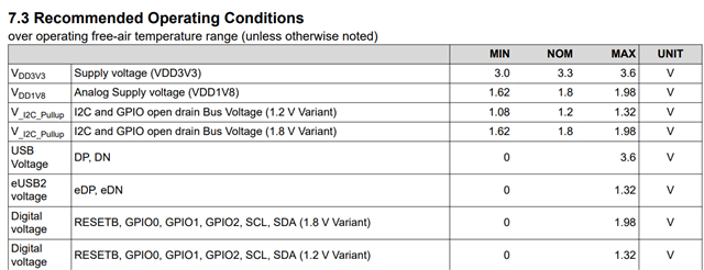

  • 器件能否支持2V IOVDD1V8使用1.2V供电?
  • 是否支持3V1.2V掉电,掉电后能否支持设备插入?功耗大约多少?
  • 是否支持3.3V掉电,1.2V不掉电,功耗大约多少?
  • 您好,TUSB2E11各部分的供电电压如下,所以不支持2V IO,VDD1V8的电压范围为1.62V~1.98V,典型值为1.8V ,所以1.2V供电也是不允许的。
    第二和第三问,3V和3.3V 都是指的VDD3V3,典型值是3.3V,最小值为3V,同样,如果I2C和GPIO使用1.8V的话,则不需要1.2V电压。
    也就是说I2C和GPIO既可以1.8V也可以是1.2V。
    那么部分电压掉电,可以掉电,但是说明给这部分电路供电的电压不在了,比如3.3V和1.2V掉电,那只有1.8V供电的电路工作,所以这不能保证支持设备插入。
    功耗的话,需要实际实验验证,datasheet中没有给出这部分参数。
    另外,如果应用中需要低功耗状态的话,可直接将RESTB拉低,则TUSB2E11进入low power状态。
