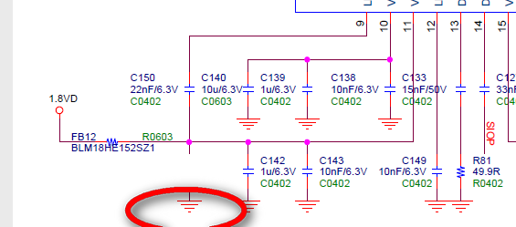

Dears,
请帮忙检查原理图设计,谢谢
yy-935.pdf
  • 您好,
    1.LPF2必须接0.1uF即100nF的电容到地,电路图中接的是C149为10nF。请改正。
    2. LPF1这里接0.022uF=22nF电容到Pin11 VDD_PLL 没问题,然后我看您接了两个去耦电容,这里有个未接的GND。
    3.  SCL和SDA没看到上拉电阻,I2C是开漏输出,需要上拉。
    4.PDB我看您这里直接接的1.8V和接GND,注意上电时PDB的时序即可。
    其他没什么问题,另外935的原理图可以参考953的EVM user‘s guide中的原理图。
